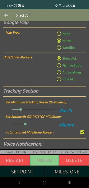

Što se tiče preciznosti GPS modula u telefonu, ona ima dve strane kao i svaka medalja.
Nijedan telefon nema licencu za besplatno precizno korišćenje GPS signala, to se za visoku preciznost od jednog cm debelo plaća!
Znači u startu telefon ne može biti precizniji od par metara.
Imam Lowrance HDS Live 7 sa Point 1 spoljnom antenom, komplet košta preko 1500e.
Ista priča, ali malo preciznija  gfvcşxc Ništa profi i sam Lowrance za taj komplete tj za P1 kaže da to nije profi nautički instrument!
GPS modul u telefonu lepo radi kada se telefon kreće, iskreno ja ne znam zašto je to tako tj ne bih da lupetam.
Ali kada stoji.. svaki telefon ako ne koristi dodatne senzore koje neki telefoni imaju u sebi, zaista imaju problem da prikažu tačnu stajaću poziciju koja stoji fiksno u mestu. Naravno da ako je uključen tracking, onda on meri i predjeni put, a na mapi imate žvrljotine u radiusu od 10-tak metara, sve zavisi koliko je GPS modul izložen čistom signalu sa više satelita.. Recimo zgrada u blizini će dati lažan odraz kao svaki reflektor i pomeriće vam lokaciju za par metara!!!
Zato ako se telefon ne kreće ili treba podesiti brzinu beleženja putanje na 1 ili 2 ili 3-5 km/h da bi se izbeglo nagomilavanje kilometraže kao i broj tačaka same putanje. ILI jednostavno pauzirati beleženje putanje do polaska. Zaustavljanjem beleženja putanje GpsLAT i dalje aktivno prikazuje brzinu telefona (plovila) tako da se može koristiti kao klasičan brzinomer.

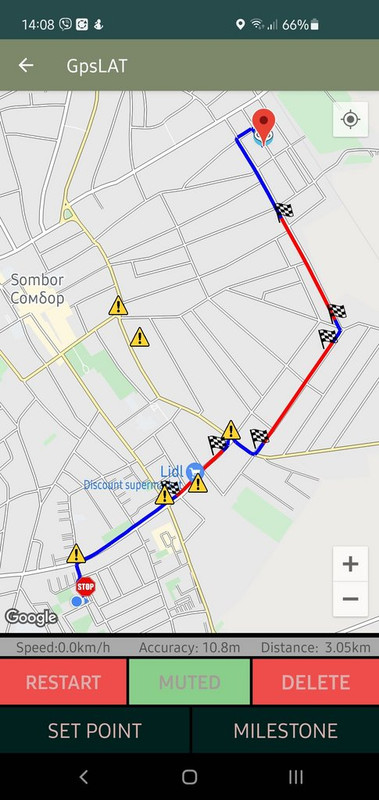

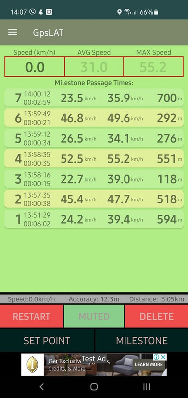

Ovih dana sam ispravio neke sitnice ... , promenio sam osnovnu boju putanje u PLAVU, a za delove putanje koji se beleže automatikom za višu zadatu brzinu sad boji u CRVENU.
Na taj način se lepo razdvajaju segmenti vožnje.. okačiću slike od danas..
Podešeno je:
- minimalna brzina zapisa 4km/h
- Automatska brzina bržeg segmenta 40km/h
-  i naravno štriklirano je da se ta brzina od 40km/h uzima u obzir, ako nije štriklirano neće sam praviti segmente.
Sada se lepo razdvaja 7 segmenata, 4 plava spora do 40km/h i 3 brza tj preko 40km/h.
Lepo se vidi kada je segment započeo, koliko je trajao, koja je bila prosečna, a koliko maksimalna brzina.
Sve to isto može na vodi, ali da crvena bude recimo glisirajuća brzina preko 20km/h..
Ovo u boji sa još nekim sitnicama će bito objavljeno na Google Play-u verovatno u ponedeljak utorak.
Sam Google play će vas obavestiti da imate GpsLAT novu verziju koju treba da ažurirate.
Znači ova trenutna ima sve to ali nije u boji.. plus još neke stvarčice koje planiram da uradim za vikend.
Verzija koja će biti objavljena ima broj GpsLAT v 1.01

Uneo sam neke novine, a koje su sad dostupne u novoj verziji:
- Dvobojna linija putanje, plava za osnovnu nižu brzinu, crvena za višu brzinu zadatu kao kriterijum.
- Siva statusna linija je sad žuto narandžasta i promenila je mesto, odvojila je tastera za postavljanje markera i prolaznog vremena od reklame.
